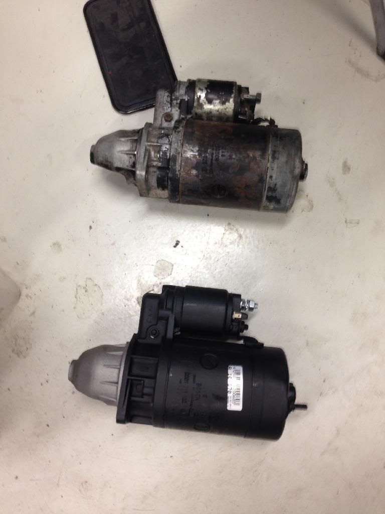

Idag var første offisielle prøveturen av e24 etter motoroverhaling..:) hadde oppstart for litt siden,men starteren kødda samt at den ikke ville gå på mer en 5 sylindre...:(
Bilde
Ny starter ble handla og bytta!

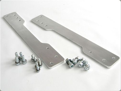

Fikk også montert inn e30-stolene etter å ha laga meg noen braketter ala disse:

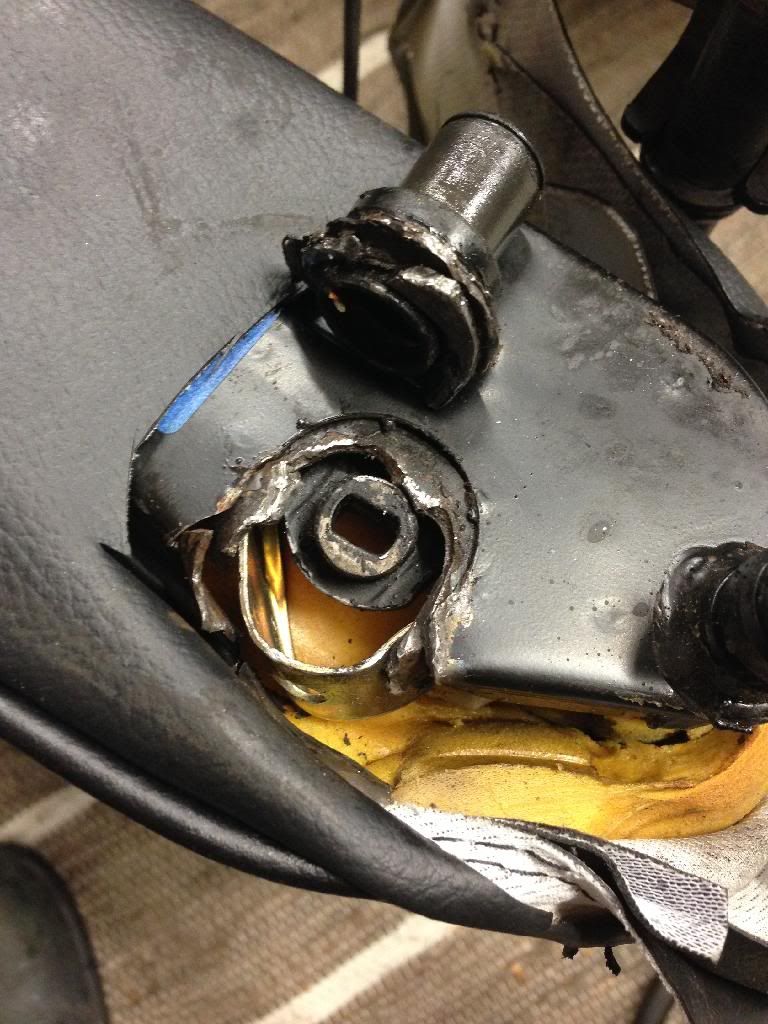

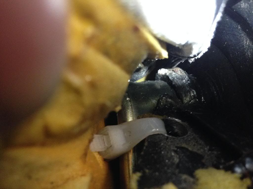

Men såklart var førerstolen ikke i så god stand som opplyst,den var rett og slett juksa kraftig med!
Bilde
Bilde

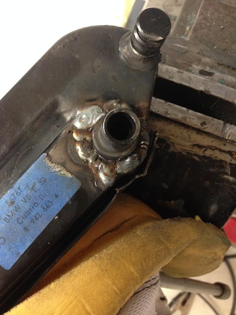

Men etter litt banking og sveising var setet oppe og gikk igjen:

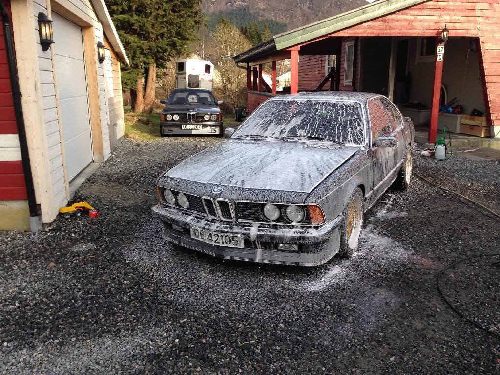

Avslutta dagen med en velfortjent vask..:)
