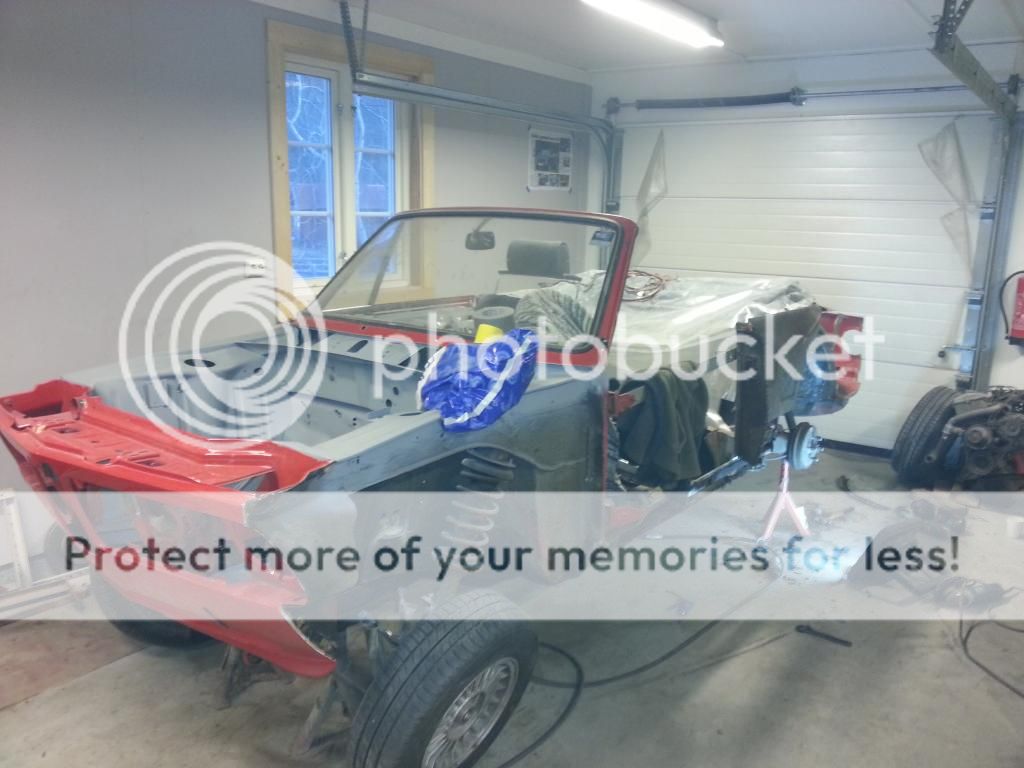

Meningen var en lett oppussing og bytte farge tilbake til original som er condorgelb.
Eier er Tore Skaaland fra Tvedestrand og jeg ble spurt om jeg kunne hjelpe å bytte venstre bakskjerm da den ikke så helt bra ut.
Bilen ble "restaurert" for 10-12 år siden og importert fra Tyskland i 2007.
Det som åpenbarte seg når bakskjermen ble tatt av var et trist syn. Bare klabb og ufattelige mengder rust. lag på lag med platebiter som var punktet fast uten å skjære vekk det som var ødelagt. Vitale forsterkninger fjernet osv osv
Dette bildet er tatt i 2012 ser ganske strøken ut
Bilde
slik så den ut etter etpar dager med vinkelkutter osv
Bilde
Sist endret av Terje P den 16 Jan 2014, endret 1 gang
